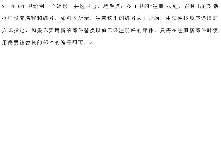

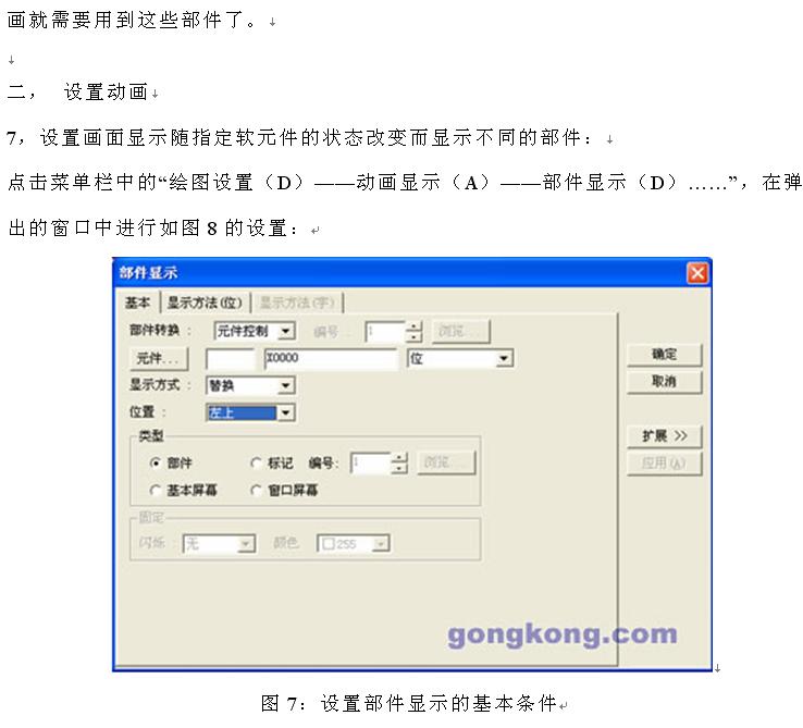

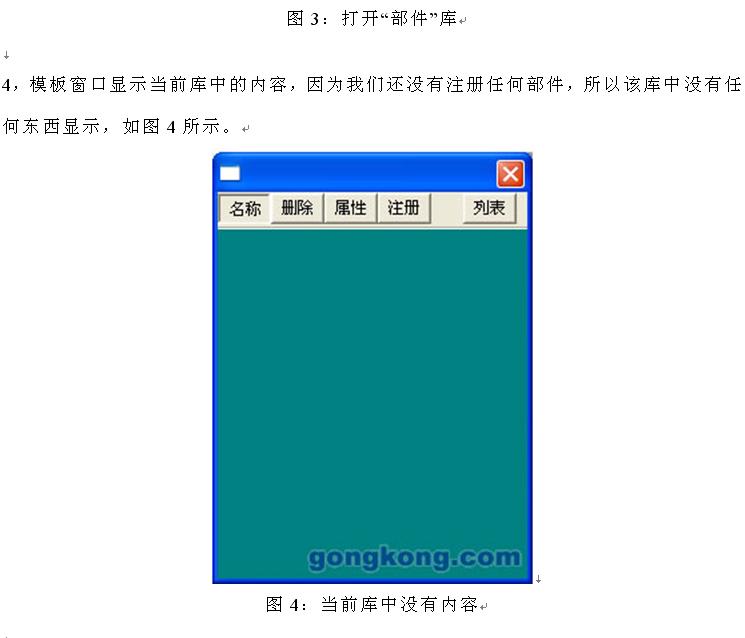

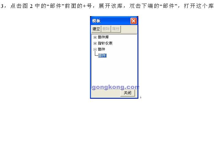

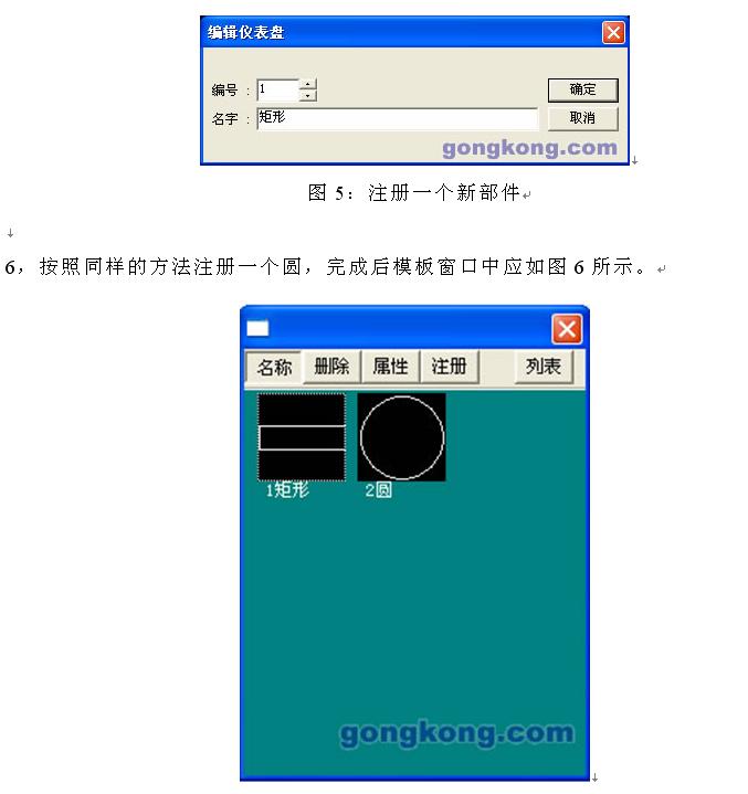

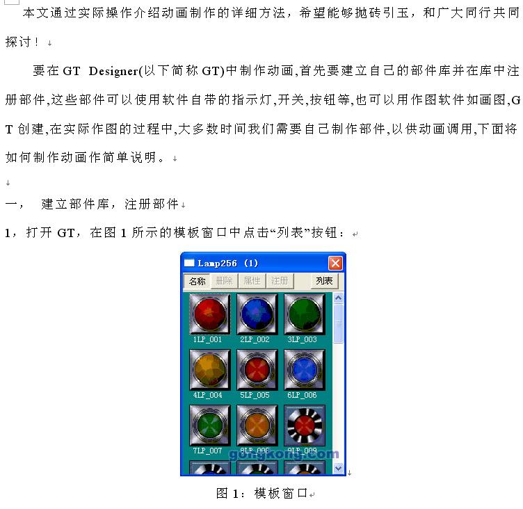

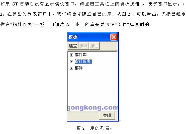

发表于: 2007-05-20 18:35
转贴
人机动画制作基础教程
