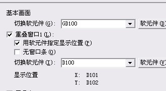

这种屏是不是只能用数据寄存器切换画面,不能用中间继电器切换?D100是PLC中的寄存器吗?GD100又是什么?请高用解答!

1.大多用数据寄存器切换画面
2.GD是GT11內部数据寄存器

    可以用内部继电器和数据寄存器都可以吧

    继电器只是ON/OFF,怎么切换!
    GD和D是数据寄存器,一个是PLC内部,一个是GOT内部的。
    如果用GD只能从GOT内的按钮或脚本改变画面号,如果用PLC内部的D就可以既由GOT改变画面号,也可以用PLC程序改变画面号了。
    可以再说清楚点吗。
