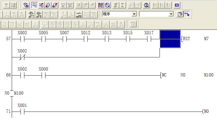

我想用[MC N0 M100] ,但在母线上怎么表是 N0 =M100触点啊
新手,试了半天没出来,求助

使用低版本的编程软件就可以了

母线上自动生成的,不用编程序。

编好后,用读出模式就看到了
下面的写入模式
注意看这里

在编辑主控指令时候N0M----的触点是无法显示。也是在编程时自动生成的。
只有在模拟的时候才会显示出。
仔细看看三楼的图片。
