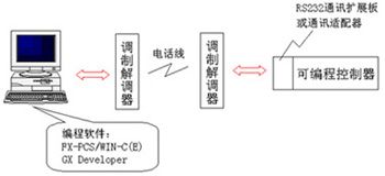

系统配置如下:
PLC: FX1S
通信板: FX1N-232BD
MODEM:两个
PLC端一个MODEM用超级终端设置如下
ATE0S0=2Q1&D0\N2&K0&W0
PC端MODEM设置如下
ATE0Q1&D0\N2&K0&W0
这样就可以远程维护,不用出差就可以调试或维护全国各地的设备
*804为内线电话
或是外地只要输入相应电话即可,非常方便
