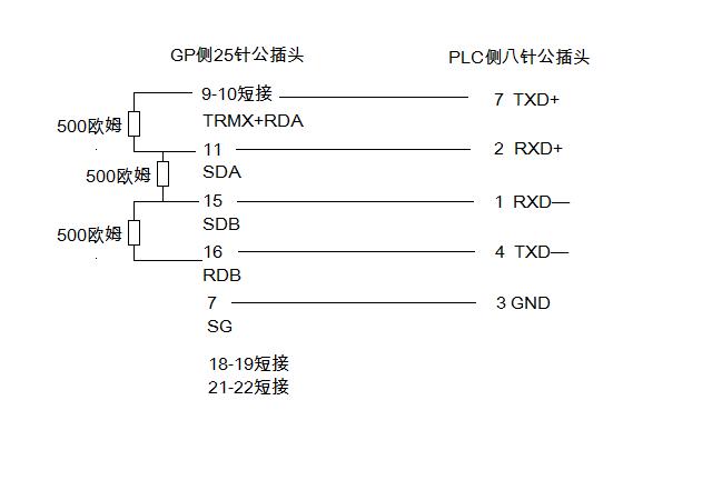

ProFace触摸屏与FX系列PLC接线图

ProFaceGP70系列触摸屏与三菱FX系列PLC的连接电缆图,研究了一下午才成功的,已经测试可用,希望大家用得上。

想请教一下楼主,那三个电阻是必须的吗?可不可不接啊。还有这个图好像跟GP2000的图不一样啊,是不是GP70的屏要特殊一点啊。
