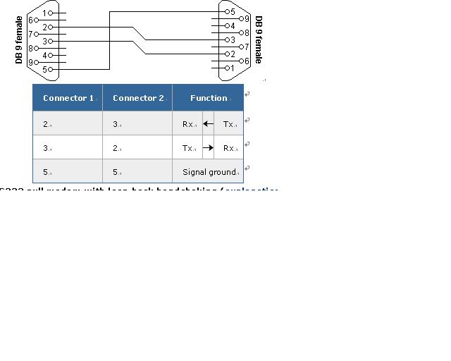

PLC与电脑连接232电缆焊接编号,有人知道吗?请教一下!

可能同它差不多的

这好像是LGPLC的编程线

请说明何种品牌PLC?
frank790205
查看frank790205的
发表于: 2007-05-18 10:48
不好意思.是三菱的PLC

明明是LG的下载线呀,

如果三菱的也是RS232端口,楼上画的图可以用
