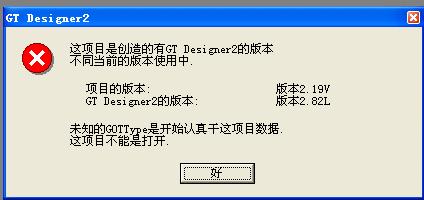

GT1150用中文GT2.19做的程序用英文GT2.82L打不开。请教各位有什么办法吗?

用中文的GT2吧.
你用的应是GT1155-QSBD-C或GT1150-QBBD-C

用的是GT1150-QBBD-C,F940的都可以打开的。

问题是日方用的是高版本,怕有的功能被丢失。

型号未尾带-C的只有中文版本可以打开。

啊,不知有没有中文版高一些的版本哦。

好像是英文的無法打開中文軟件編輯的程序!還有樓主這個英文版有些怪,既然是英文的怎麼彈出中文的對話框了?你的升級程序是如何安裝的?

自己加外挂汉化的.汉化的不好.

日本没这个型号(GT1150-QBBD),所以无法识别!

我用的是金山快译。问题是我的程序转给日方后返回给我,我就可以打开了。好像这软件缺少什么似的。不是-C的问题。

上传上来看看.
