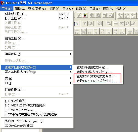

三菱PLC:PWM程术文件怎么转换才能在GX Developer软件中打开呢?请求有用个朋友指教?

读取其它格式的文件----后面不是黑色(也就是不让你选择),请教cvlsam 朋友,这是为什么啊?
GX Developer软件问题吗?感谢cvlsam

如果软件安装没有问题的话,该选项不应该是灰色的。

若無法選擇的話
請安裝 GX-Converter
問題就解決嚕.....

软件安装应该没有问题,我在其它两台电脑安装了也是这样?虽然问题还没解决,我还是要感谢各位朋友的帮助,谢谢你们。
