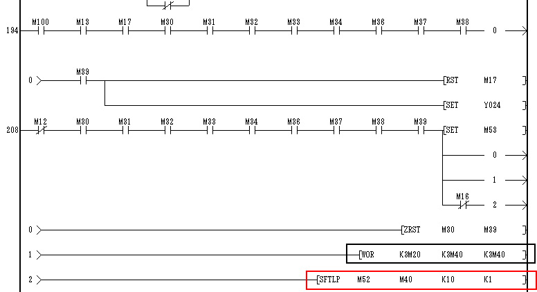

求解
请大家帮我解说下图中用红黑框起来的两端程序是

好像是一个模拟电位器程序

红框内的是位左移 m52 -m40 m40-m41 以此类推 m48-m49
黑框内的不知道

黑色框里的是 逻辑和 就是就是K3M20 K3M40的数放到K3M40里
不知道对不对了 还请其他人指教了
