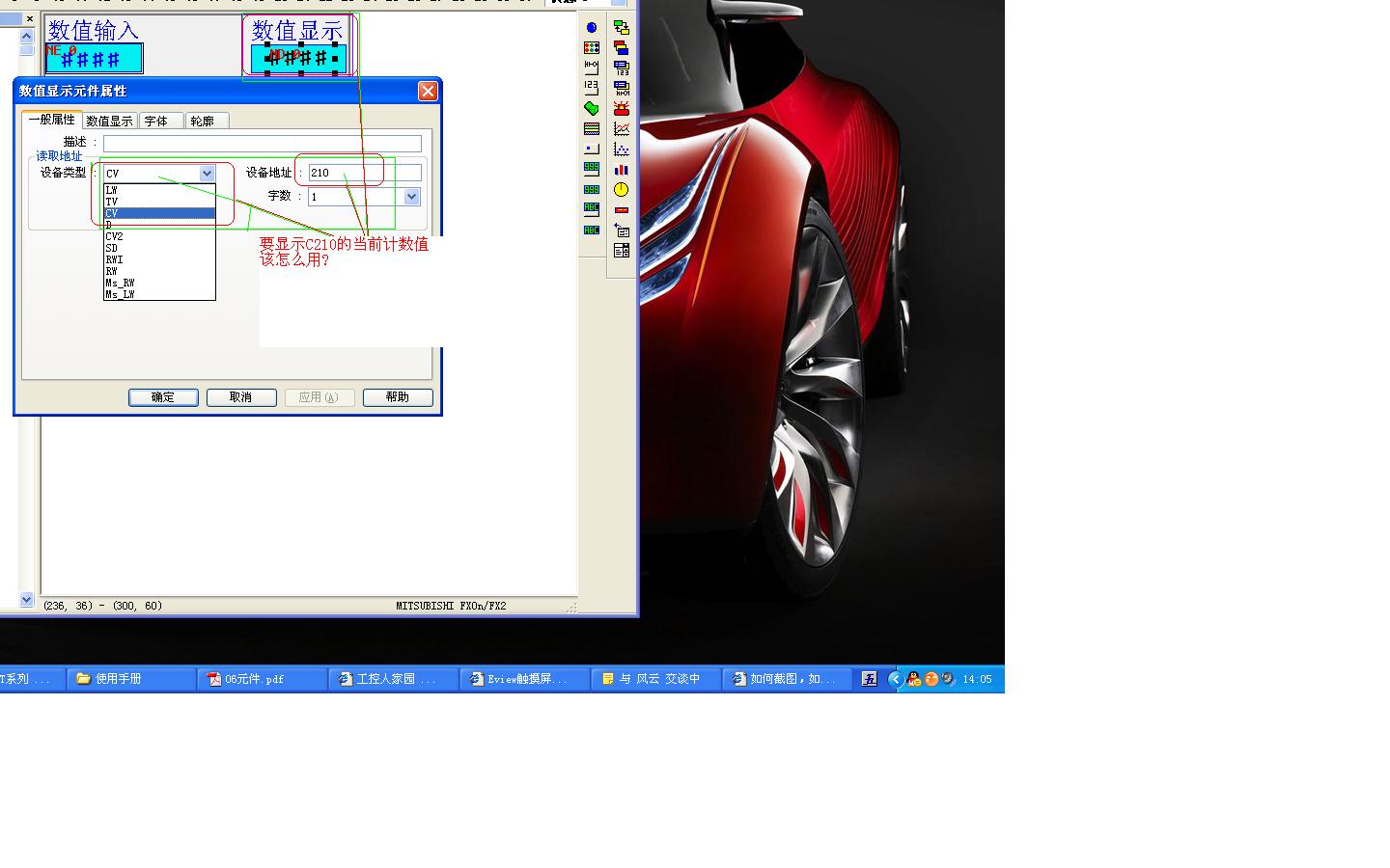

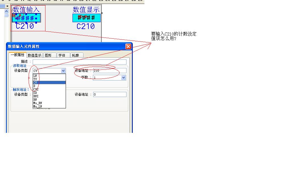

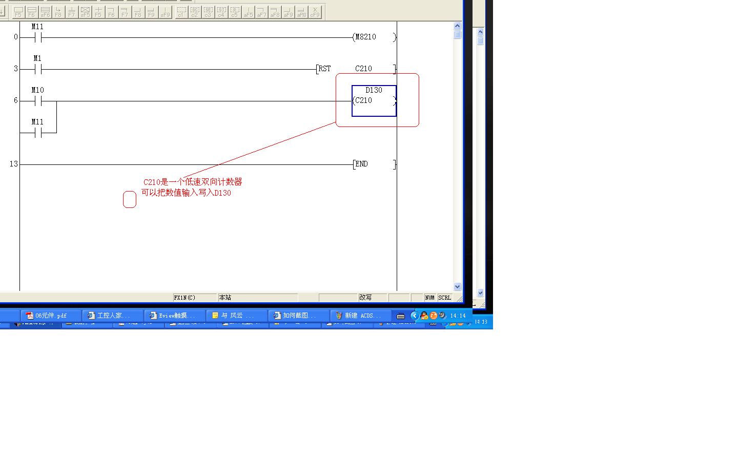

各位老师:
我想用ev屏输入和显示计数器C210的值,但ev屏里只有<CV TV CV2 SD>我该怎么用?[PLC三菱F1N]
要怎么样才能达到显示C210的当前值呢?又怎么样才能在ev屏输入C210,如果写入CV210为什么会编译出错?
多谢各位老师,高手指教!

C210应该用CV2地址。C0~199用CV。
