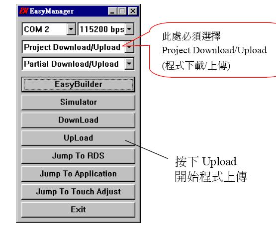

初次使用EB500软件,连好了编程线,怎么操作才能读出程序,上传呢。

你安装的软件路径中有手册,你可以看看

多谢版主帮助,程序读出,经过反编译后可以上传。
