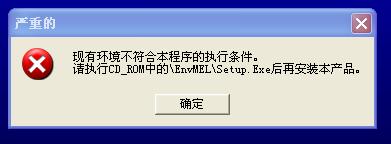

各位 请指教 为什么安装时出现这个是什么意思 安装不了

这个提示已经告诉你了啊
先安装GX-Developer软件目录下的EnvMEL文件夹下的Setup.exe
然后再安装GX-Developer下的Setup.exe

让您先安装您提示中的EnvMel下的Setup,用于安装软件所需要的环境,然后再回到主目录下执行Setup。
