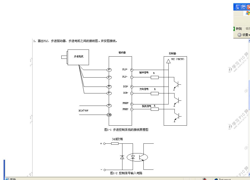

1、画出PLC、步进驱动器、步进电机之间的接线图,并安图接线。
图1-1 步进控制系统的接线原理图
图1-2 控制信号输入电路
注意:如果控制信号电源电压为24V,那么要串联2KΩ的限流电阻。

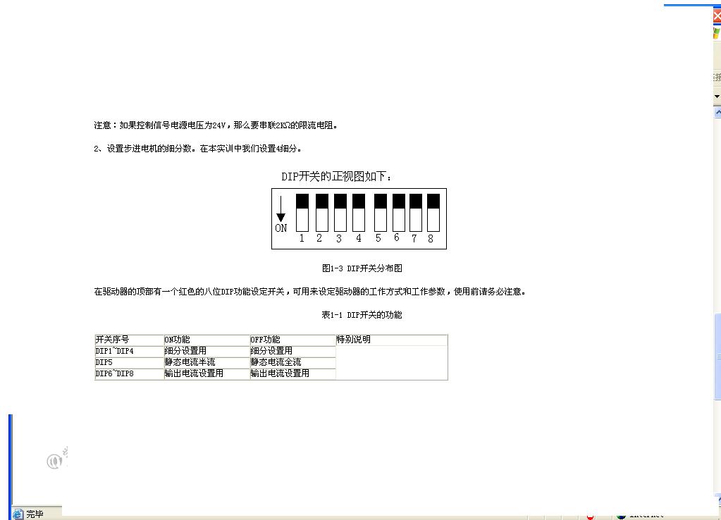

2、设置步进电机的细分数。在本实训中我们设置4细分。
图1-3 DIP开关分布图
在驱动器的顶部有一个红色的八位DIP功能设定开关,可用来设定驱动器的工作方式和工作参数,使用前请务必注意。
表1-1 DIP开关的功能
开关序号
ON功能
OFF功能
特别说明
DIP1~DIP4
细分设置用
细分设置用
DIP5
静态电流半流
静态电流全流
DIP6~DIP8
输出电流设置用
输出电流设置用

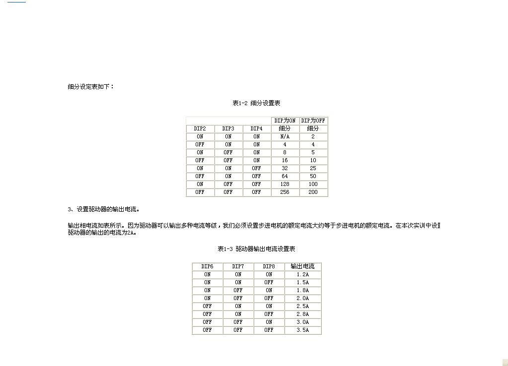

细分设定表如下:
表1-2 细分设置表
DIP为ON
DIP为OFF
DIP2
DIP3
DIP4
细分
细分
ON
ON
ON
N/A
OFF
ON
ON
4
4
ON
OFF
ON
8
5
OFF
OFF
ON
16
10
ON
ON
OFF
32
25
OFF
ON
OFF
64
50
ON
OFF
OFF
128
100
OFF
OFF
OFF
256
200
3、设置驱动器的输出电流。
输出相电流如表所示。因为驱动器可以输出多种电流等级,我们必须设置步进电机的额定电流大约等于步进电机的额定电流。在本次实训中设置驱动器的输出的电流为2A。
表1-3 驱动器输出电流设置表
DIP6
DIP7
DIP8
输出电流
ON
ON
ON
1.2A
ON
ON
OFF
1.5A
ON
OFF
ON
1.8A
ON
OFF
OFF
2.0A
OFF
ON
ON
2.5A
OFF
ON
OFF
2.8A
OFF
OFF
ON
3.0A
OFF
OFF
OFF
3.5A
