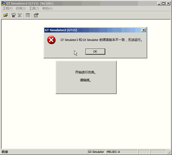

很多朋友在学习或调试三菱触摸屏的时候可能曾经都遇到过由于”语言版本不一致“而无法利用GX SIMULATOR2来对已有的触摸屏程序进行模拟的问题。刚好我最近在学习这个,同样,也碰到了这个麻烦事。如下图。
[attachments=12424]
对于这样的问题,我搜索了一下,答案不外乎是重新安装,要么全部安装中文版,要么全部安装英文版。这样确实也能够解决问题

立即下载了微软网站上的专用工具Process monitor在模拟过程中对其行为进行监视。三菱的软件很奇怪,每个软件都将自己目前的语言版本写入到注册表中,而不是固定在某个文件中。也许这是因为三菱的软件本身就不是一个多语言版本吧。这跟三菱的编程及打包工具有关。
更改相应注册表后,问题得到完美解决。

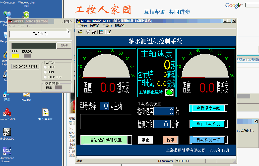

[attachments=12423]
注:操作系统 Windows XP sp3

    可以这样用的,
    GT Simulator2 2.82L(英文) + GX Simulator  7.22Y (英文)

    GT Simulator2  2.82L(英文)可以模拟GT1175-VNBA-C
    所以可以用GT Designer2  2.33(中文)做工程,用英文的模拟.

    "开始"-----"运行"------Regedit
    修改成如下的:
    [HKEY_LOCAL_MACHINE\SOFTWARE\MITSUBISHI\SWnD5-LLT\CurrentVersion]
    Language"="SimpleChinese"
