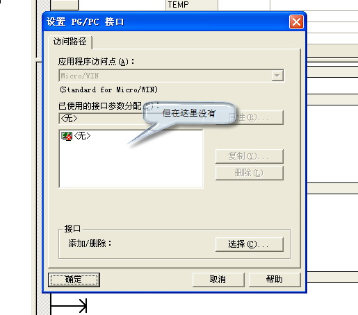

软件是V4.0 STEP 7 MicroWIN SP3,PLC是200-224的,通讯电缆是USB/PPI+的
这里面没有PC/PPI cable(PPI)啊! P无法和PLC通讯啊!
怎么添加?请高手指点。

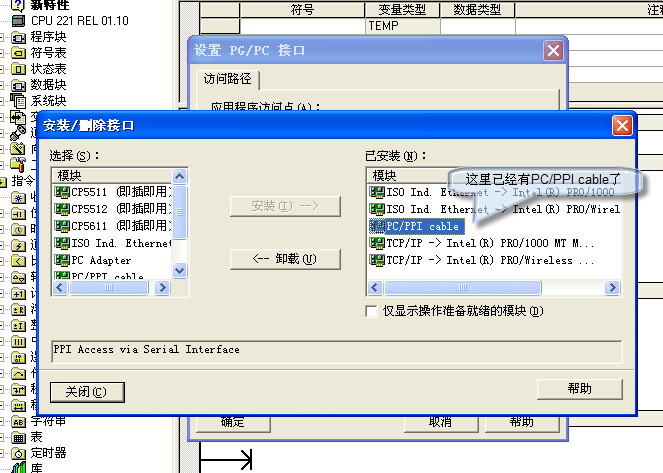

您没有看到Add/Remove吗,按Select中去添加。
提醒您一下,如果您的电缆不是西门子原装,请在稍后的端口设定中选择虚拟Com,否则选择USB哦。
以上~~~

2楼  发表于: 2008-09-09 14:31
引用第1楼cvlsam于2008-09-09 14:05发表的  :
以上~~~
试过了,不行啊!

不行是什么不行啊?
你就一步一步来做吧,把点击“select”后出现的页面贴上来看看。

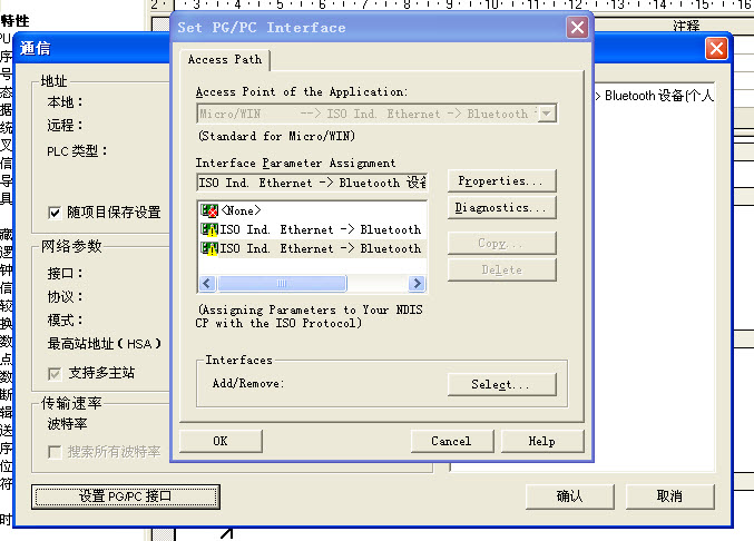

4楼  发表于: 2008-09-09 21:01
  软件换成了V4.0 STEP 7 MicroWIN SP5,PLC是200-224的,通讯电缆是USB/PPI+的
郁闷啊!上个星期用的还好好的,这个星期突然就不行了

6楼  发表于: 2008-10-17 10:34
  那是你软件安装有问题了

7楼  发表于: 2008-10-20 20:42
USB驱动,重启计算机

8楼  发表于: 2008-11-18 15:45
将200软件重新装一下
