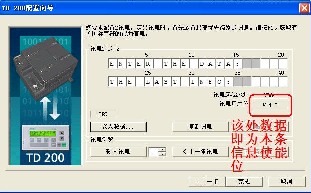

在练习TD200编程的时候,每次显示一条消息 例程上总是用MOVB 16#80,VB14
来显示 或者传送其他的数据如16#40 16#20的。
请问 这个地址是怎么得到的?

在TD200设置向导里可以看到该条信息的使能位:
而新版的软件是直接调用报警符号。
