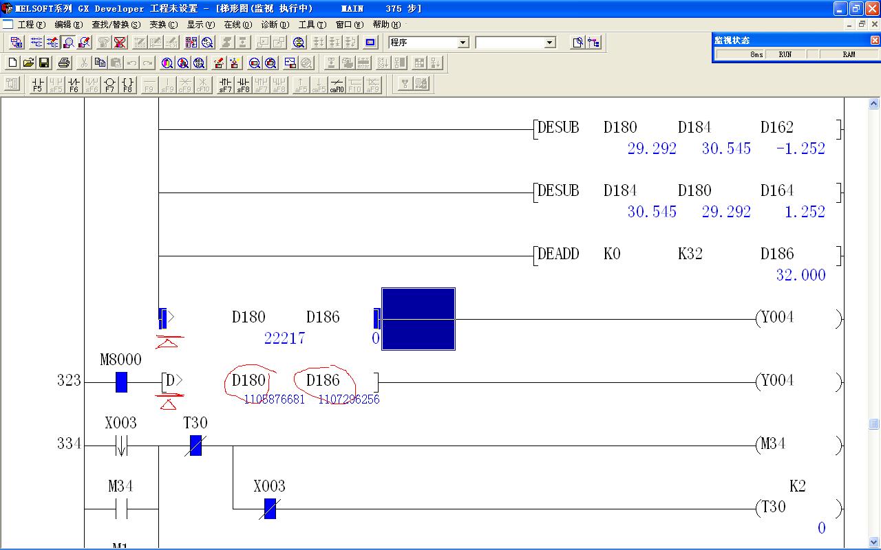

32位的浮点数运算碰到的问题? 哪位朋友帮忙给看下,谢了!

这样:
D>
D<
D=

D
> D180 D186]

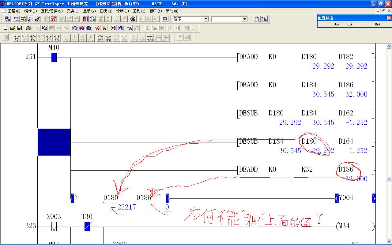

只是比较D180 和D186的大小, 但是没法得到结果??? d186的数值和上面的数值不符。。。

好像还是不行?
我感觉是d180的数值没有被“引用”下来,

引用第5楼gudaming3721于2008-09-08 10:12发表的 :
好像还是不行? 我感觉是d180的数值没有被“引用”下来,
条件都对LD8000,
监控时候 > d180 d186 ;d> d180 d186 中的D180都是变化的,只是数值不对??、

D> 只是32位的比较
要支持浮点应该用DE>
可是没有这个指令
这和MOV一个问题,所以只能比较大小,而看不到实际数值

FX2N有浮点数比较指令的,如:
DECMP D0 D2 M10
