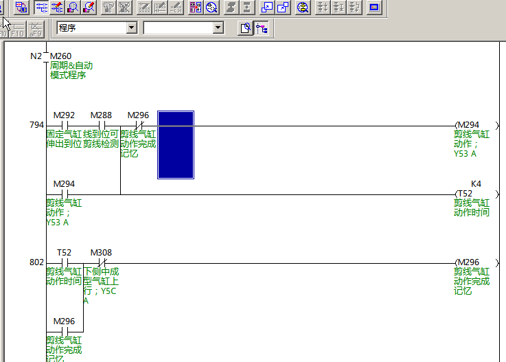

可以更改吗?从哪里可以更改?是否可以自定义字体?
谢谢!

教你一个方法,在显示--->放大/缩小里修改倍率就可以了。

是不是感觉整个屏幕显示不了几行程序?
我是这样搞的
显示 --> 放大/缩小 --> 75%

刚刚下载了一个蚂蚁的雅黑宋体,使用效果不错的说!

发表于: 2008-09-09 00:45
描述:效果
上传一张效果图。

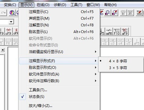

怎么修改字库啊?

怎么修改的字库啊??

传图2张,希望有帮助
