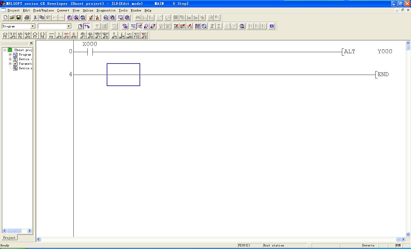

给初学者的一个小题:以最少的步数编一段程序,要求X0控制Y0,点动XO,YO ON;再点动X0,Y0 OFF....

哈哈,LD X0
ALT Y0
交替输出,哈哈,我都学识了

ALT指令的确比较好用。有点像SIEMENS里面的位反转。

0 LD X000
1 OUT M010
2 LD MO10
3 ANI Y000
4 LDI M010
5 AND Y000
6 ORB
9 OUT Y000
10 END
这样可以吗?
