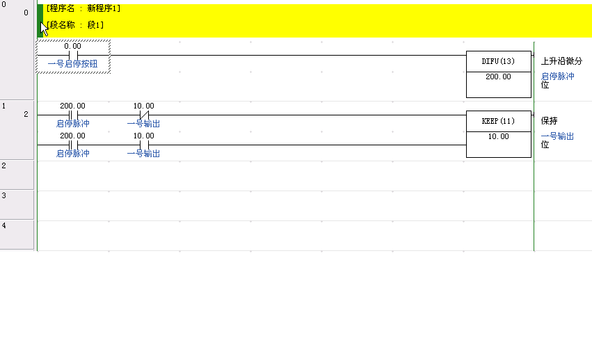

现用OMRON公司生产的CPM1A 40点PLC,用16个按钮分别控制16台电机,要求非常简单:一个按钮控制一台电机,按下按钮开机,再按一下停机。问题是:做此程序能用几步程序完成这16台电机的控制?请高手指教下!

jwm
532 个
1418 点
73356 分
在线时间: 432(小时)
2007-08-06
2025-09-23
查看jwm的
发表于: 2008-09-03 21:11
引用第1楼f2392694于2008-09-03 18:09发表的 :
用ALTP指令即可
好像三菱的有专门的指令,omron的好像没有。编了一个电机的控制梯形图,其他电机控制类推。没测试不知对不对。
风中云
196 个
343 点
871 分
在线时间: 138(小时)
2007-11-23
2026-04-12
查看风中云的
发表于: 2008-09-03 23:03
这样写出来不要几十步吗?有十步以内的吗?
sjm213
有小知识,无大学问。
6 篇
5202 个
7563 点
164927 分
在线时间: 3293(小时)
2007-11-21
2026-04-30
查看sjm213的
发表于: 2008-09-04 00:39
要在十步以内?恐怕不行。
其实这样的控制何必用PLC呢?换成16个选择开关,或者再加上16个停止按钮,都可以实现的,比PLC便宜多了。
风中云
196 个
343 点
871 分
在线时间: 138(小时)
2007-11-23
2026-04-12
查看风中云的
发表于: 2008-09-04 07:04
写这样的程序,可以不用10步就能做到,高手都到哪儿去了?

发表于: 2008-09-04 09:00
我用三菱的编了个,不知道能不能用
LD M8000
MOV K4X0 K4Y0
END
风中云
196 个
343 点
871 分
在线时间: 138(小时)
2007-11-23
2026-04-12
查看风中云的
发表于: 2008-09-04 10:09
如果你用几十步做来,别人用几步也可做出来,这是一个什么差别?不用我说大家都会明白。
