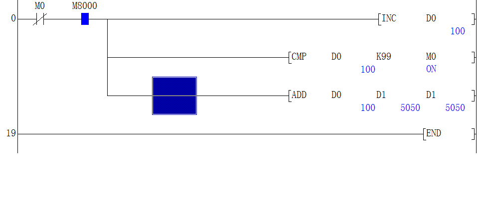

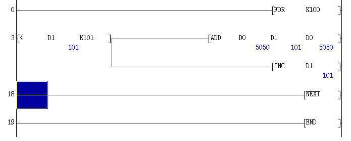

请各位高手指教用PLC的循环指令怎样实现1到100的循环相加

10楼  发表于: 2008-09-05 20:13
五楼的误会了,我刚开始以为只有用循环指令才可以实现循环相加,钻到这个死胡同里,没有出来,看了上面的例子,我才明白我自己多此一举了呀
