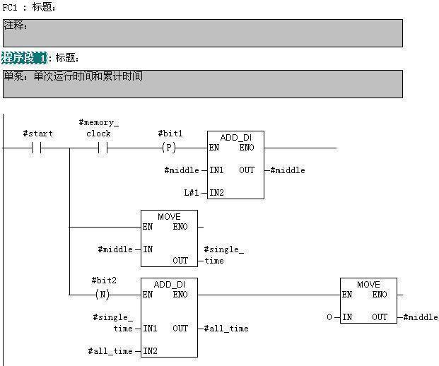

上图FC1中的程序,没有用一个临时变量,不是不想用临时变量,当使用临时变量时,在OB1中多次调用时不能正常运行,不知问题出在哪里!请高手指点!

你的程序没有其他问题的,如果你想多次调用这个FC,就必须都写成这样,我也是从实践中得来的经验

程序没有问题,多次调用这个功能块最好不要用临时变量,不然就会出错!
