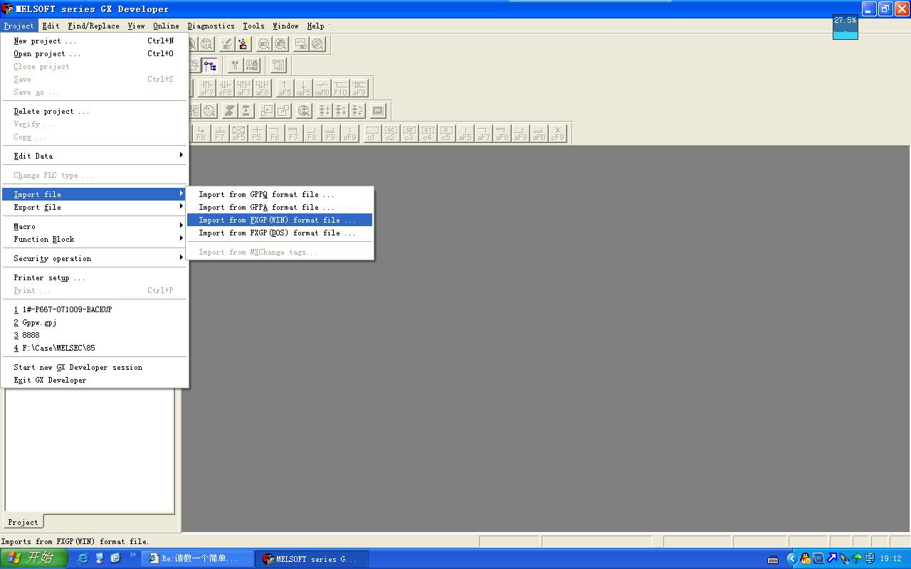

请问我下的FX程序怎么都打不开啊?

装一个三菱PLC全系列编程软件就可以了
那以后不止是FX系列的,包括Q、A系列全都可以打开

“三菱PLC全系列编程软件”是否指的是GX-developer 软件?

FX系列软件需要一步步打开,相当麻烦而且也已过时。Q8.52很好用。

下载程序后,最好先鉴定一下是什么牌子的,是什么系列的,然后使用相应的软件打开
三菱的都可以用GX DEVELOPER打开

我用的就是GX 7。版的啊,怎么还打不开啊

引用第6楼pingwuhui83于2008-09-01 18:19发表的 :
如果是fxgp软件编辑的程序的话,那需要用gx-developer转换才行!我用的是英文版的软件,你参考一下吧!

还是不行啊?问题出在哪里呢?

我下的是压缩包,解压后是Gppw.gps或Gppw.gpj格式

用GPPW 8.52的话 随便打开GPPW.gpj GPPW.gpj都可以 如过还是打不开 可能你下载的
程序少了文件 不是说编程软件少文件 是你要打开的程序少文件
