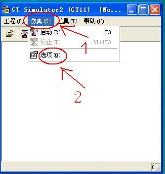

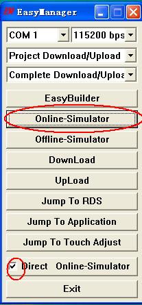

      三菱触摸屏软件能在没有屏时线模拟吗?三菱触摸屏软件能像 eview触摸屏软件那样,在没有触摸屏但有把PLC连接电脑时进行在线模拟吗?像Online-Simulator(在线模拟)MT500读取PLC的数据,并在PC电脑屏幕上直接模拟MT500的操作,在调试过程中使用在线模拟触摸屏的确很方便!
    我想现在一台PLC大家都有可触摸屏不一定有啊!毕竟一台屏要不少钱啊!当把PLC的程序和屏的画面都设计好,想在电脑上无屏在线调试怎办?我安装 GT-Designer2-C Ver2.33和 GT Simulator2 Ver2 怎么也没发现有这样的功能?请问,三菱有此功能吗?有谁知道告诉我。

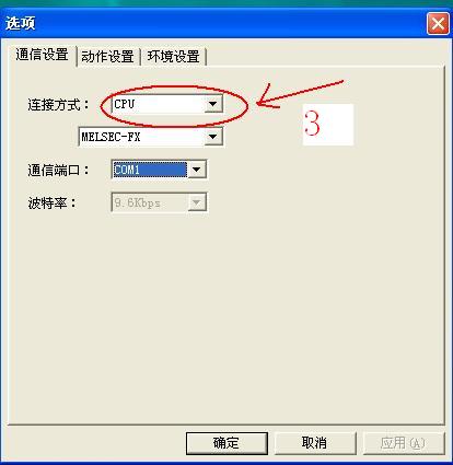

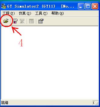

今天终于试出!三菱触摸屏软件也能像eview人机屏在无屏在线过程中调试。具体步骤是,先把PLC和电脑连接好上电,打开GX-Simulator2后,再把仿真选项设置好,打开要模拟的GT Designer2画面就行。 现把操作步骤图片贴上,第一次真正用三菱屏,大家见笑了!
