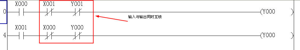

输入:
x0:控制拉车伸
x1:控制拉车缩
输出:
y0:拉车伸
y1:拉车缩
怎么实现互锁。小弟第一次学习用PLC编程。

发表于: 2008-08-30 18:49
请您看下图
以上~~~
