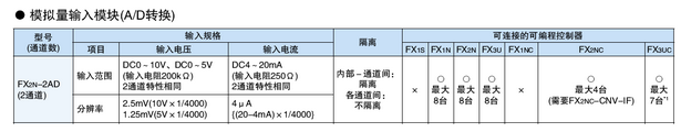

FX2N-2AD模拟量输入模块到底能不能连接FX1N系列PLC
我在不同的资料里面查的答案都不一样,请斑竹和各位前辈帮忙!!!如图
1、我需要FX1N系列PLC的简易定位功能和FX2N-2AD模拟量输入模块的1/4000的高分辨率和15us/通道的高速输入能力配合使用。请问到底能不能使用????
2、用FROM指令读取FX2N-2AD模拟量输入模块的数据,如果FROM指令一直接通,是不是能实时反映其检测设备输入的数据(15us/通道实时输入一次)????

补充一下:
上面的图片由如下资料中获取。

发表于: 2008-08-30 21:08
可以,是2.5MS/通道,#17是控制通道。

caocaozxh
查看caocaozxh的
发表于: 2008-08-30 21:11
是可以的,它们只是代号不同
谢谢3楼的更正:
1、我需要FX1N系列PLC的简易定位功能和FX2N-2AD模拟量输入模块的1/4000的高分辨率和2.5ms/通道的高速输入能力配合使用。请问到底能不能使用????
2、用FROM指令读取FX2N-2AD模拟量输入模块的数据,如果FROM指令一直接通,是不是能实时反映其检测设备输入的数据(2.5ms/通道实时输入一次)????

发表于: 2008-09-01 08:47
1N好象不能接扩展的吧

发表于: 2008-09-01 09:23
FX1N可以使用FX2N-2AD 4AD 2DA 4DA 4AD-PT 4AD-TC 等特殊功能模块
所以楼主可以放心使用

发表于: 2008-09-01 09:45
只有极少的特殊功能模块不能使用.

发表于: 2008-09-01 10:00
引用第7楼YMMFA于2008-09-01 09:23发表的 :
所以楼主可以放心使用
FX1N能挂FX2N-1PG吗

发表于: 2008-09-01 10:39
可以使用FX2N-1PG和FX2N-10PG.
