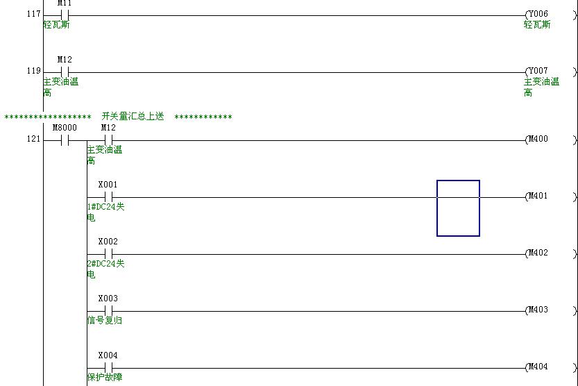

今天看了我们老师傅的三菱PLC编程,发现他的输出都是用M系列的,很少用Y作为输出!
所以我想用用各位:你们在编程过程那种用的多?
附:图片

M是内部继电器,Y是可以直接输出的。

我个人认为在编程中少不了有手动,点动,自动。各个部分编程时驱动m,最后再用m驱动y输出的结构对于编程的可读性是很好的帮助。而且编程结构性强。

M类似继电器Y类似接触器

Y对应的是物理输出,通过查看LED就能看出状态,当然也就能直接控制与PLC连接的设备;而M属于内部继电器,为了便于数据的处理,通常使用M区。

M是中间继电器,通常用于中间的控制回路的输出,而Y是最终的输出,是控制外部设备的。并且,用M可以输出Y。

也叫软继电器,只可内部调用。用多少,视控制要求和个人设计风格而定。
