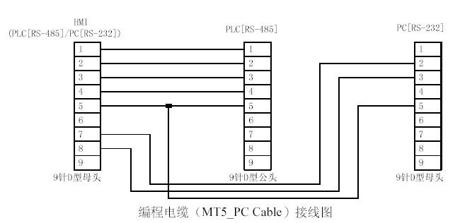

我这里有一台液压卷板机,用的是三菱PLC--fx2n-48mr和台湾维纶mt506mv 的屏构成的控制核心。现在设备有些问题,我想做一条线来连接PC,然后用编程软件来监控PLC,我的线是用USB-SC-09线和mt5-fx2n线并联做成的。但我做的线不好用--屏和PLC通讯时,PC的监控软件不能用。请教各位大侠,这根线该怎么做哪?在这里先谢谢各位了!

发表于: 2008-08-28 22:51
看看图吧!

发表于: 2008-08-29 21:41
能通过屏来监控plc程序吗?
