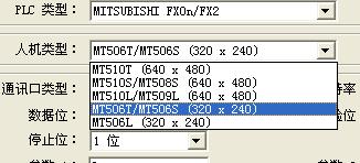

我有一个威纶屏MT506MV,在EasyBuider软件里人机选项里怎么没这个型号的选择啊?那是要用什么软件写的呢?

直接选MT506T就可以了,我的MT506MV就是直接选MT506T编的

EB5002.73和2.74的就有,你选择MT506T/C/M,(320X234)就可以了。

我也和你一样,用MT506T没问题的。
