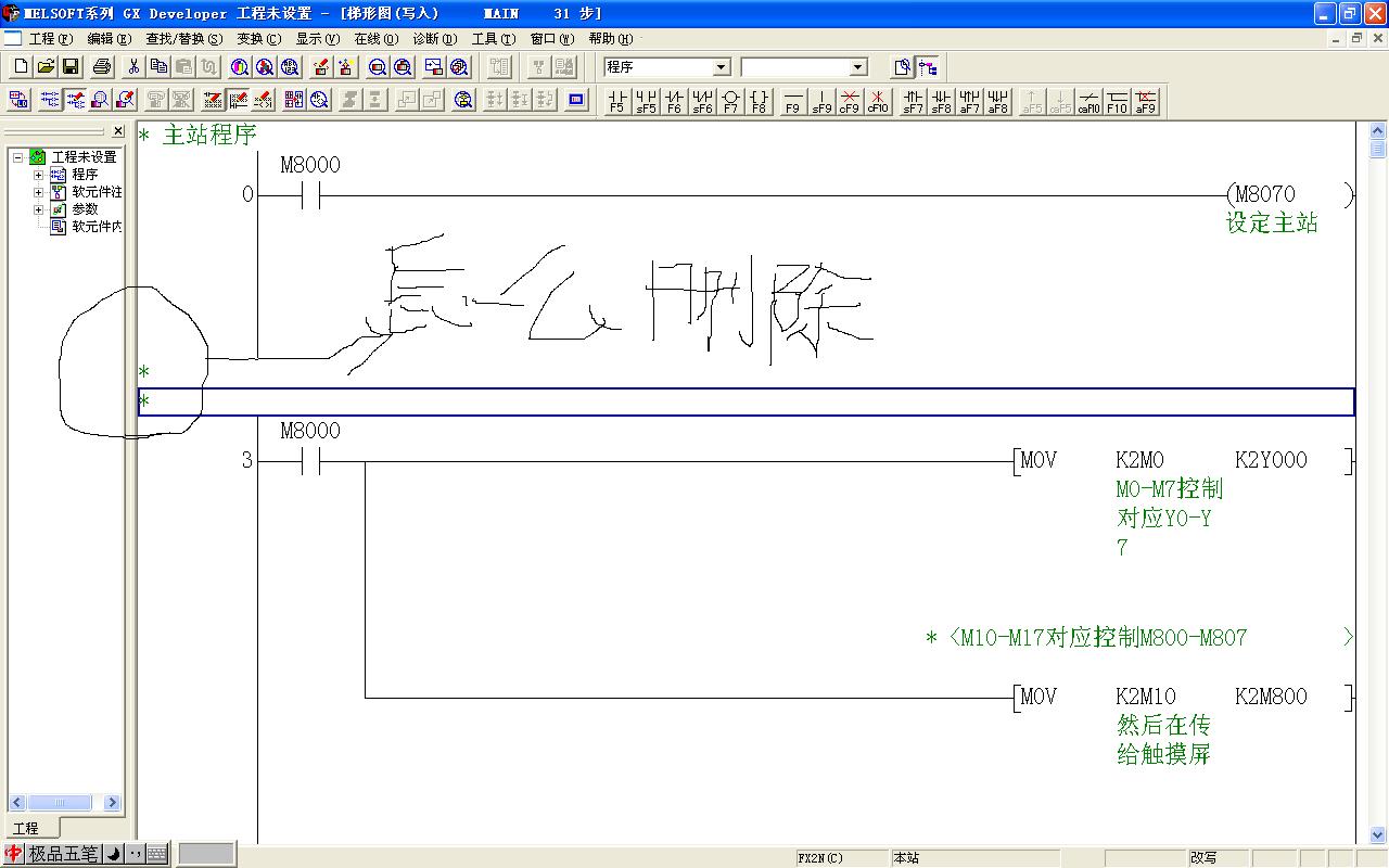

上传两张图片是有关注释的一个是行间声明做错了怎么删除,我怎么做哪个星号不能删除.二一个我本来是要在BMOV指令上面做行间声明的但一做好了后就自动跑到哪上面去了,请问各们应该怎么做?谢谢!!

把光标移动到你所要删除的statement位置上,然后敲电脑键盘backspace键,最后按F4就好了

发表于: 2008-08-24 08:48
谢谢,学习看看
