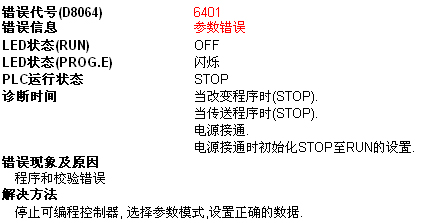

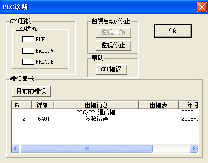

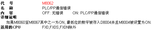

一天朋友打电话给我说他那的PLC出现闪红灯的故障现象,我过去后发现诊断为参数错误代码为:6401  和PLC/PP通讯错误,此现象也不知道如何解决,不管你断几次电都没反应,后来没办法,重新写入新程序就正常了,  接着后来   我发现自己的一个PLC也出现同样的现象,  之前一直用的很好 ,  只是放了一段时间没用它而已,   请大家讨论一下,  为什么会出现这样的现象?如何避免 如何解决?  难道只有写入新的程序才能解决的吗?  可是原来的程序又没有丢失的啊  不解啊???  ..............

程序总和数不一致

停止plc设置正确参数

描述:PP通信错误
描述:6401错误
楼上的朋友 还请提供具体的操作  谢谢!  此种情况  该如何防止呢?
