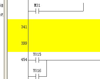

描述:图H
请高手指教一下 , 程序步中的黄色区域看不到程序步, 但是它占有程序步【如图H】,三菱的PLC FX-2N的 它可以隐藏程序步的吗?或是加了什么密?? 不解啊------------ 请求帮助 谢谢!

估计是 版本低不能显示

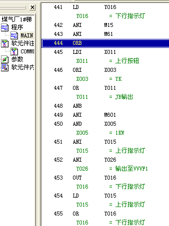

你现在是梯形图显示, 可以 切换到“列表显示”--看一下指令有没有

谢谢!指教 指令表内可以看到指令的, 梯形图怎么办? GPPW要怎么升级?

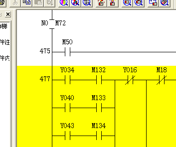

这个原因是读取别的格式程序后产生的,主要是原程序段过长。还有你可以把触点数设置成11.

不是隐藏程序,你可以调整行显示9换成11就看到了。

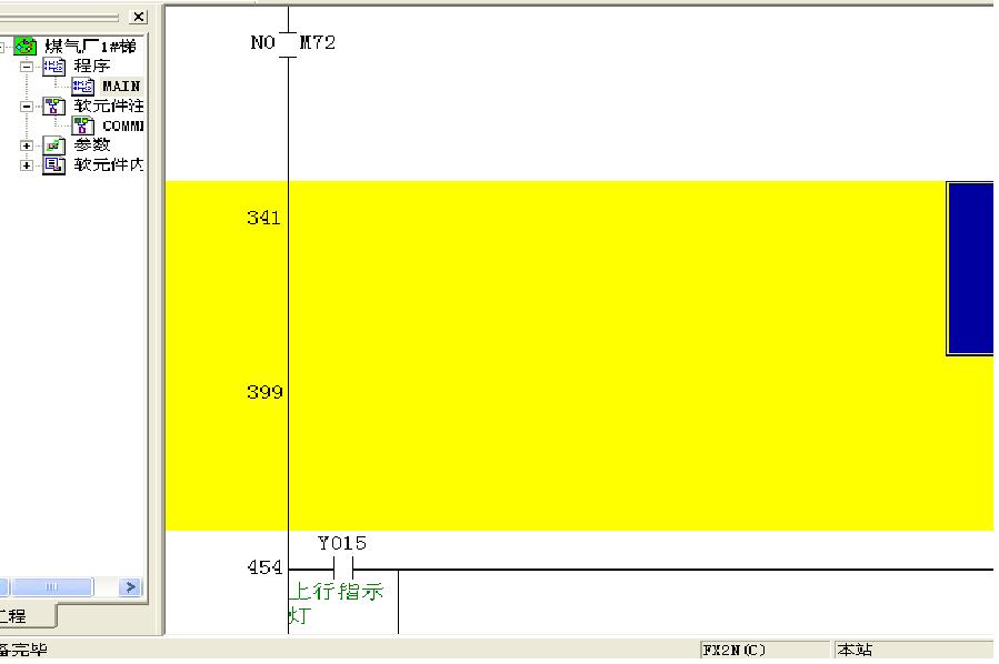

恩! 谢谢楼上大家的解答 可是我调整为11点后 部分黄色段能看到了 可是程序341---399始终还是不能看到 请问如何能看到? 用什么版本的 可以解决呢?

读程序的版本和写程序的版本不一致,还有就是程序步过长。

学习了 同样碰到过 还是程序太长
