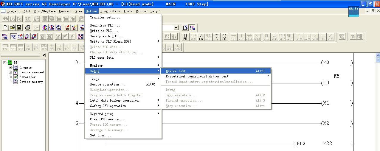

那位高手教我三菱PLC在线强制,不胜感激啊!

看看图,同时也多看看手册吧!

谢谢!但是我看不清楚啊!

强制ON/OFF可以通过软元件测试工具窗口操作
huangqin
查看huangqin的
发表于: 2008-09-15 10:06
也可以电击在线→调试→软元件测试→输入软元件→电击强制ON/强制OFF//强制ON/OFF取反

Shift+ F3 在线编辑监控
Alt+ 1 软元件测试
希望能帮到你

直接shift+enter可以强制中间继电器!
