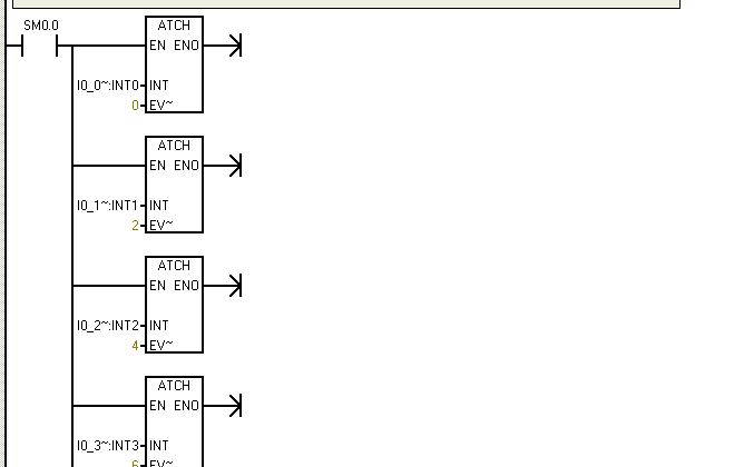

我在书上看了一个程序  有中断  我就不知道它是什么意思     高手帮帮我

在激活一个中断程序前,必须在中断事件和该事件放生时希望执行的那段程序之间建立一种联系。中断连接指令(ATCH)指定某中断事件(由中断事件号指定,EV)所要调用的程序段(由中断程序号指定,INT)。多个中断事件可调用同一个中断程序,但一个中断事件不能同时指定调用多个中断程序。INT 输入端数据类型为BYTE操作数为常熟(0到127)。EVNT端数据类型为BYTE操作数为常数(CPU221和222:0到12,19到23和27到33——CPU224:0到23和27到33——CPU224XP和CPU226:0到33)每个中断事件号0到33都分别对应一个中断描述功能,你可以翻书查阅!!对于你这个程序只是将4个中断事件与中断程序进行连接。。。不知道这样解释您清楚了没有!!
