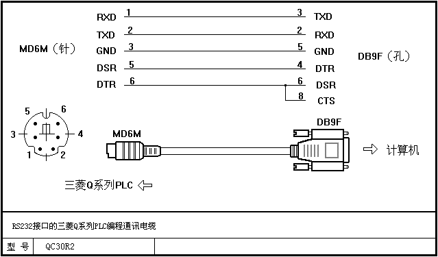

可以自己制作的,图

完全可以自己做,我做过好几根一点没有问题。

不用IC健全吗
