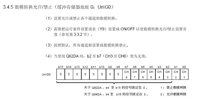

这是Q68DAI数模转换所用的设置指令,
我只知道是设置参数,
但是不知道它的确切设置什么参数.
谢谢了

都H5C了,点数挺多.

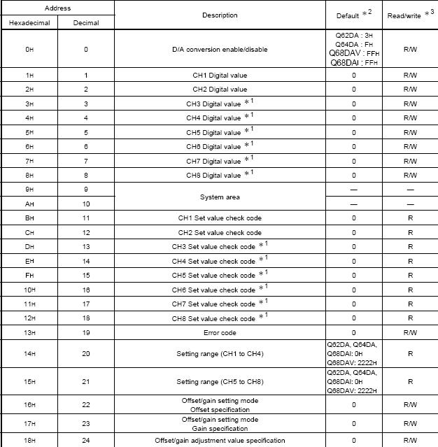

不过 K9 是系统区,不能使用,
          K0是数模转换允许/禁止(H0F0,就第一到第四通数模转换允许,0为允许).

2楼  发表于: 2008-08-14 19:37
看看附图

[H5C  K0   H0F0   K1]
二楼的哥哥:(H0F0,就第一到第四通数模转换允许,0为允许).
不太明白H0F0怎么就是第一到第四通道数模转换允许.
H0F0也不是0 阿.
再一个,我在手册上也看到K9为系统区,我这的PLC系统把这位置1了.
用着暂时没什么影响.还没有发现什么副作用.

引用第3楼jcl12345于2008-08-14 21:10发表的  :
[H5C  K0   H0F0   K1]
H0F0也不是0 阿.
H5C你的模塊站號
K0模塊緩衝存儲器地址
H0F0要寫入到緩衝存儲器地址的參數(H0003指兩通道,H000F指四通道,H00FF指八通道,而這裡H0F0是指使用8通道中的四個通道)
K1要寫入數據的緩衝存儲器地址個數

K9为系统区,可我在日本人的程序也看到过有写入K1,不知何用?

6楼  发表于: 2008-08-15 11:55
先谢谢版主了.
那个手册上还有什么设置偏置什么的.
咱们一般需不需要设置对应通道的偏置.我看设置一个通道的偏置对应的是两个地址.即两个地址对应一个通道的偏置,这单有点不理解.
一个地址应该对应16个0/1位,应该够用吧,怎么用两个呢?
咱们平时用的时候需要设置么?
那我要用1个通道或者5个通道或者6   7  个通道怎么设置俄.
请版主解释下.
