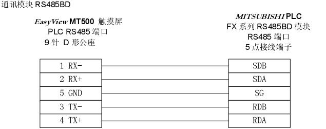

有 哪位仁兄用fx2n通过485bd来连eview 的mt506lfx2n啊?????

以前做过一次,印象中只要按手册上写的接线就行了。PLC程序都不用另外做处理。

知不知道具体的设置是怎么样的啊,我按说明书上的来总是不行

触摸屏编程软件的系统参数按照原来的通讯设置,把通讯口变成RS-485就可以了
