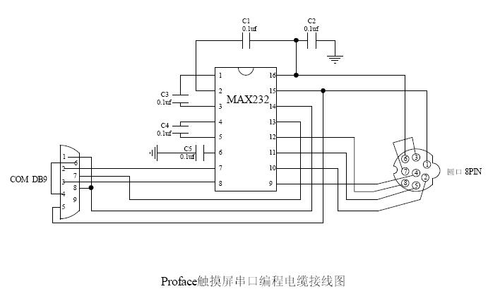

我从本站下载了ProFace触摸屏编程电缆制作图,如下图,我现在要制作一根,可是不明白电容使用电解电容还是用磁片电容?带接地符号的线应该接到哪里?接到插头外壳上还是接到信号地上,小弟不明白,各位高手指点一下,小弟急需,谢谢。
