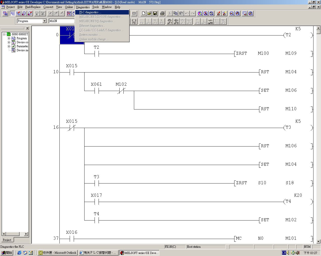

请问一下谁知道FX1S的PLC.显示CPU报警后怎么进行与电脑通信,读出理面的出错代码.
谢谢各位

看看附件

這個是PLC診斷功能!

工具栏上的 “诊断” 再“PLC诊断”如果有错误就会读出错误代码

出现报警后。都不能和PLC 联接通信了,怎么行呢

有的时候PLC严重故障导致不能通讯
可以尝试使用老的软件 FX-GP/WIN-C 试试能不能强制清空PLC内存
因临时掉电而产生的内存错误可以这样清除
如果这样做过后还不能通讯,只能送修了
