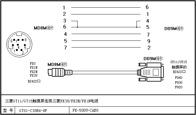

我想问一下F920和F930与FXPLC连接电缆有通用的吗? 型号多少

和GT1000也一样的.
