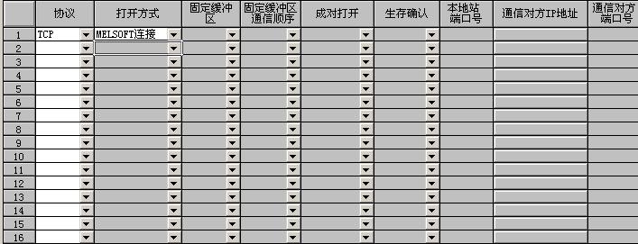

3.打开设置

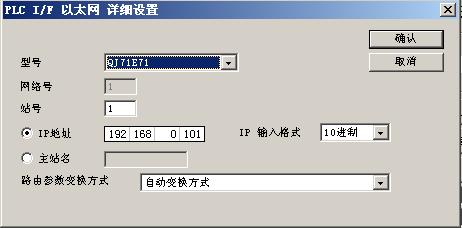

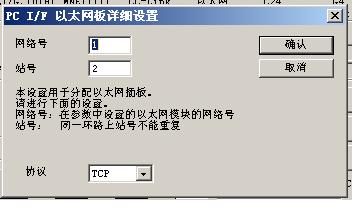

传输设置----PC以太网板
wayu
402 个
1445 点
92059 分
在线时间: 502(小时)
2008-08-01
2026-05-16
查看wayu的
发表于: 2008-08-12 11:42
PLC以太网详细设置.

PC机设IP地址和PLC的IP地址最好在一个网段.
如设为 192.168.0.100
