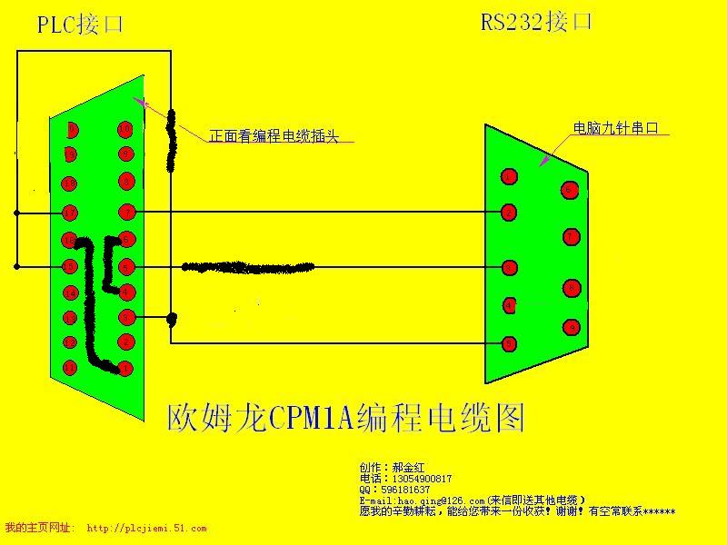

今天借了一根150块的编程线.用手上的C200HE.CPM1A两PLC.都可以通讯.但用笔记本接USB=>RS232转换不能通讯,
用万用表测出内部接线与网上看到的不同.

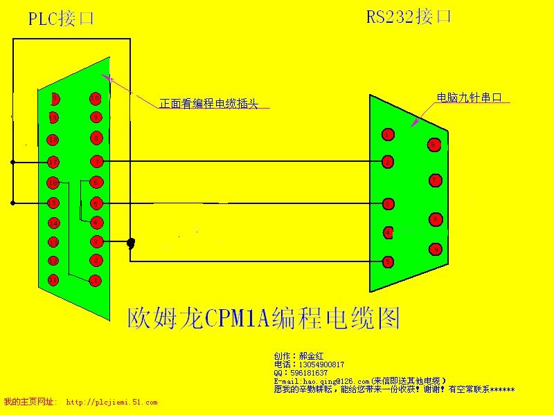

看不太清楚.再发一遍..

自己组成本才几元而已

能用吗???

这种插头不好弄啊

关键是20pin的plc接头买不到,谁有卖吗?

我上次在网上看到过10元一个,但想不起是什么网站了
