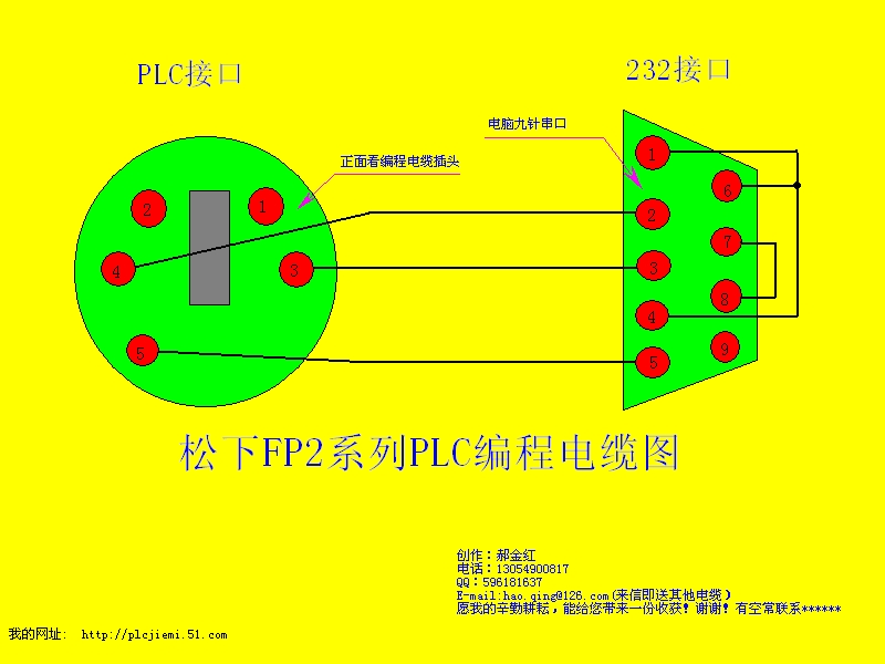

请教各位
松下FP2的编程线图能否用于FP0

今天做好线.试下可以通讯.解密软件也可以用.不过要用9600.
