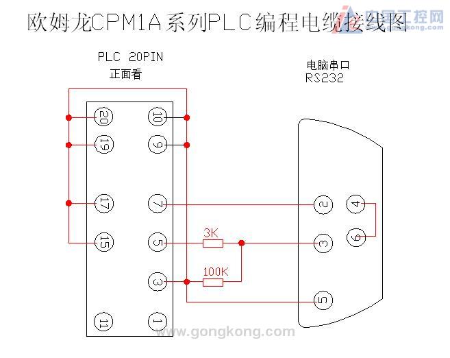

请教各位OMRON.CPM1A.网上众多的编程线接线图.
它能否用于C200HE的外设口编程....
是不是OMRON凡是这种编程口的PLC.通用一条编程线..

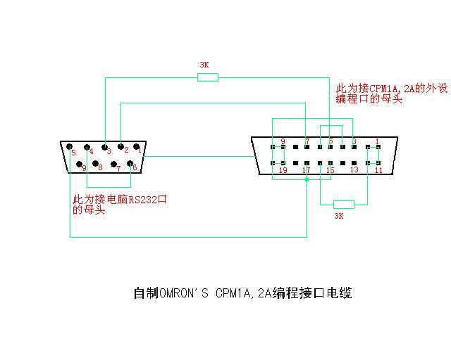

还有种这样的..

我已经做成功了,不过不是这样做的是用芯片做的.
张传伟
查看张传伟的
发表于: 2008-08-09 12:12
用的芯片是MAX202E和MC14069两片芯片来转换的.
