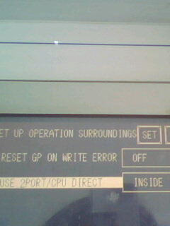

请问pro face人机串口通讯线,如何通过这条线直接修改或监控PLC(三菱PLC)谢谢!

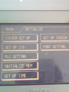

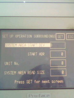

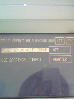

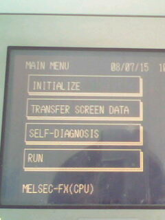

這個功能只能在不帶網卡的人機實現!
附件為人機設置圖片,參考一下!

请先在网上找一下,再问多好。在软件ProPBWin C-Package03 通过屏GP2301跟三菱FX2Nplc通讯时,发现连接不上。后在模式设置里选择“内部2端口”就可以了。

本人接触的都是PLC是三菱A系列和Q系列的,GP2500和GP2600系列,都是带网卡的,在离线模式下一直找不到2PORT设置,原来是不带网卡的人机才有此功能,非常的感谢!
