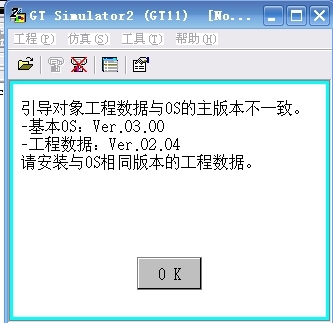

本人想使用GT Simulator2 Ver2 触摸屏仿真软件进行联调,可是编程完后,提示OS是3的,与GT2的版本不兼容,怎么回事,
恳请大侠指点如何使用GT Simulator2 Ver2 触摸屏仿真软件与PLC联调,

用GT Designer2 C Ver2.33 打开你要仿真的档案,存盘。
再用GT Simulator2 Ver2 仿真软件。
