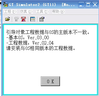

本人想使用GT Simulator2 Ver2 触摸屏仿真软件进行联调,可是编程完后,提示OS是3的,与GT2的版本不兼容,怎么回事,
恳请大侠指点如何使用GT Simulator2 Ver2 触摸屏仿真软件与PLC联调,
使用GT编辑完后保存,启动GX输入关联的程序,启动GX仿真,再启动GT仿真,就可以使用了。谢谢回帖的朋友
[ 此贴被boyun2183在2008-08-07 11:36重新编辑 ]

同我遇到的问题一样,看样还是要找到相同版本的软件
aser
查看aser的
发表于: 2008-08-07 00:29
你的程序可能是从机里传上来的,重做就可以模拟

触摸屏软件有一点很不好, 几个版本不兼容, 甚至2.19和2.33都不兼容.
哎...

是的我的程序是现在别的机子做好的,有触摸屏的,可能是这个原因,现在我再试试看看能不能仿真了。用GX仿真7英文版与GT仿真中文版还不兼容,真是奇怪。

谢谢ASER网友,方法很正确
