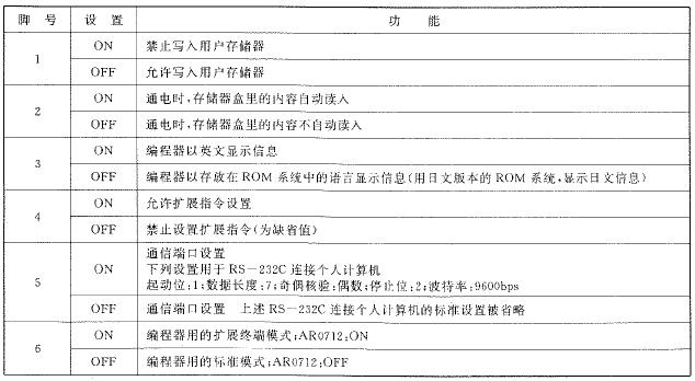

CQM1H CPU模块有一行竖排的开关??????
有一个是防止写入的对不对???
是第几个,应该在ON还是在Off位置????
越详细越好。先谢谢了

打开盖子,左侧盖子有写的.
ON :写入禁止
DIP1 写保护.

如上图.
