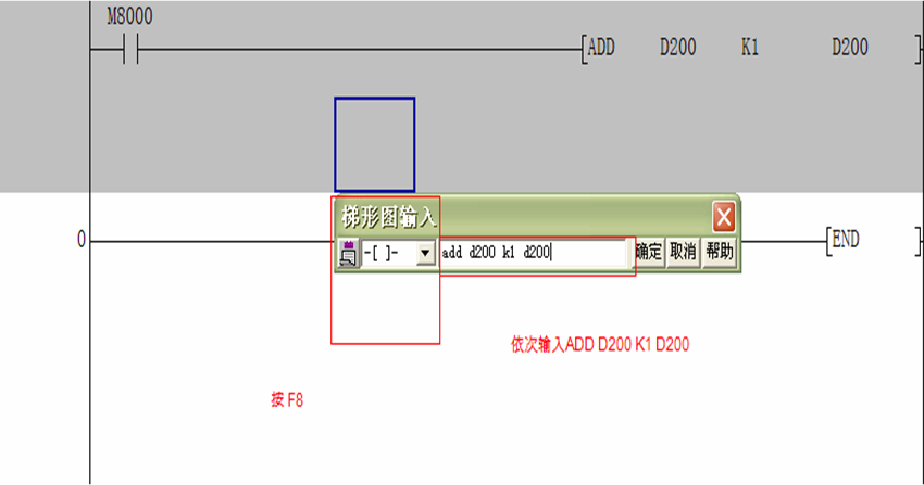

请问各位高手:[ADD D200 K1 D200]这个程序指令怎么输入啊?谢谢啦!

用手编还是编程软件?手持编程先选功能键呀

你的ADD是加数

如图:::::

3楼的说得挺详细
