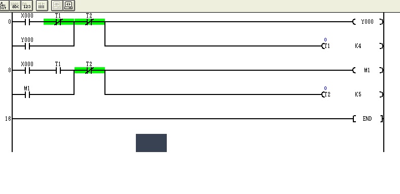

这是我编的一个“单键启动,停止”的梯形图,大家看看可用不!!

我传到PLC上还是可用!!只是不知道稳定不?

在本站有站长发起的一键起停的程序,去看一下。好像最间单的是ALT X0,ALT Y0.

讲错了,out y0

这样可行:

你那个程序达不到控制要求啊.一键起停不是这样的.

LD X0 ALTP Y0
